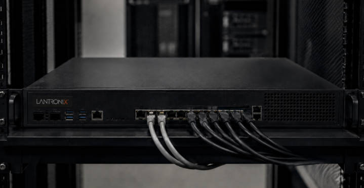

4 Lantronix EDS5000命令注入漏洞已被攻击利用
美国网络安全机构CISA通报,Lantronix EDS5000系列设备中的严重漏洞CVE-2025-67038已被积极利用。已披露信息显示,该漏洞CVSS评分为9.8,属于代码注入问题,可能导致攻击者以提升权限执行任意命令。漏洞存在于HTTP RPC模块中,该模块在用户身份验证失败时执行Shell命令写入日志,但用户名被直接拼接到命令中,缺少清理措施,攻击者可在用户名参数中注入操作系统命令,并以Root权限执行。该问题此前作为BRIDGE:BREAK系列漏洞的一部分被披露,影响Lantronix和Silex串口转IP转换器。当前公开信息未说明具体利用方式和幕后攻击者。
https://www.cisa.gov/news-events/alerts/2026/06/23/cisa-adds-four-known-exploited-vulnerabilities-catalog
