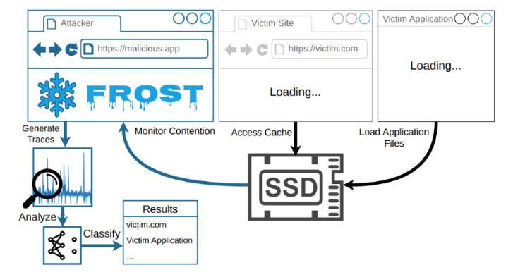

4 FROST攻击技术可通过读取SSD时间追踪用户行为
研究人员披露一种名为FROST的攻击,恶意网站可仅利用JavaScript和固态硬盘读写时间,追踪用户访问的网站和打开的应用程序。已披露信息显示,该攻击无需原生代码、扩展程序或权限提示,可在浏览器沙箱内运行,并将此前需要本地代码的SSD时序攻击转化为远程攻击。FROST利用源私有文件系统OPFS创建大于设备内存的文件,迫使读取操作持续访问SSD,再通过performance.now()记录随机4KB数据块读取时间。当用户在同一驱动器上打开网站或应用时,磁盘争用会形成可识别时间偏移。在macOS测试中,该方法对前50个网站的封闭环境识别F1分数达到88.95%。
